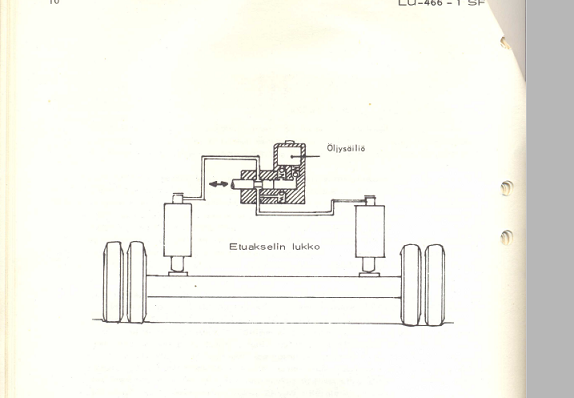

Oliskohan akselin lukkoon liittyvä säiliö,en ole kyllä itse nähnyt ko. konetta,mutta tossa olisi pari kuvaa.

Kansa vaatii ARA:n kuvia! :) mun arassa oli 2 säiliötä peräkkäin, toinen on jarrunestesäiliö ja toinen etuakselinlukkoa varten. Lännen traktorsilta sai joku vuosi sitten noin50€ euron hintaan aran kirjan jossa oli käyttöohjeet ja hyd.kaaviot.
