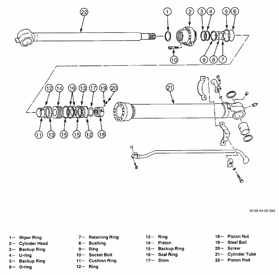

Minulla ei ole ZX:n huoltokirjallisuutta, mutta tässä kuva vanhemman mallin sylinteristä, jonka oletan vastaavan ZX:n rakennetta:
Ai, miksikö niin? No, sen verran olen kokeillut sylintereiden purkamista, että ainakin ensimmäinen kerta on varmasti aika paska homma. Hitachi ZX:n sylkkää en ole omin kätösini koskaan purkanut, mutta se vastannee rakenteeltaan vanhempien koneiden rakennetta. Mäntä täytyy tietysti irrottaa, jotta kauluksen saa ujutettua pois. Männän mutteri on kooltaan suhteellisen iso ja vedetty tiukkaan. Tiukkuus on joissain tapauksissa ollut aivan omaa luokkaansa. Harmi, ettei ole kuvia niistä viritelmistä, millä voimaa on saatu kohdistettua riittävä määrä avattavaan mutteriin. Hitachin mutterin lukitus ei ole pahimmasta päästä. Siinä on kuusiokoloruuvi jonka alla on kuula. Varsinaisesti kauluksen tiivisterenkaat ja pyyhintätiiviste eivät itsessään ole mitenkään hankalia vaihtaa. Varsinaisessa sylinteripajassa näitä töitä varten on tietysti valmiina kaikki asennuspenkit ja avaimet, joten heillä ei hommeliin mene niin kauheasti aikaa. Kotioloissa olen itse näitä korjannut ja siinä kyllä aina menee aika paljon aikaa jo pelkästään kaikkeen sommitteluun.
Edit: RH 6 ennättikin vastata sillä välin, kun etsiskelin kuvaa tähän viestiin. Oikeastaan siinä tuli selvemmin sanottua nämä asiat, mutta menköön nyt tämäkin.

Se ihmetyttää kun vuoto alkoi yhtä-äkkiä joku kuukausi pari sitten ja välillä ei vuoda ja sitten taan hieman. Pitää vielä seurata vuodon ketittymistä. Kone on harrastekäytössä, niin suurempia remontteja ei ole tarkoitus tehdä jos vuoto ei vain suurene.
Hullu-Jussin laittama kuva vastaa sylinterin rakennetta päällisin puolin katsottuna.

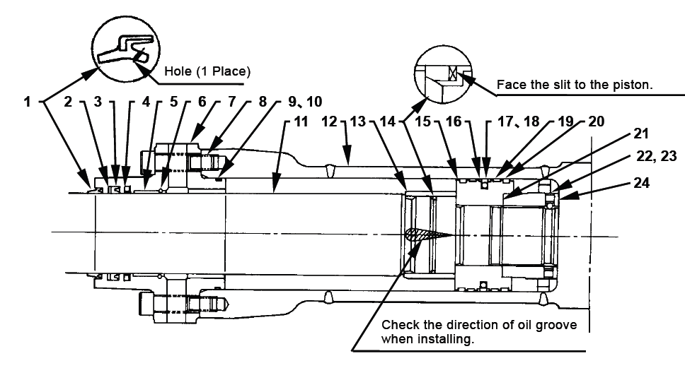

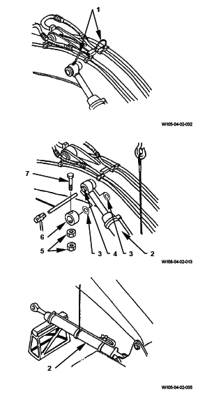

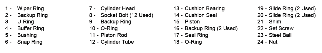

Pari kuvaa Hitachin kirjasta, sylinterin yksityiskohdissa voi olla eroa, joten kannattaa olla tarkkana ja ottaa ainakin kuvia muistin tueksi:

Jos ymmärsin oikein, niin kuvan tekstin mukaan mm. mäntä ja varsi pitää öljyuran takia olla tietyssä asennossa keskenään.Hullu-Jussi kirjoitti:Sanoisin tapin ulottuvan koko puomin läpi. Korjatkaa, jos muistan väärin.
Kuvien ottaminen on hyvä muistikeino, että osaa sitten kasausvaiheessa laittaa osat oikein päin ja oikeisiin paikkoihin.
