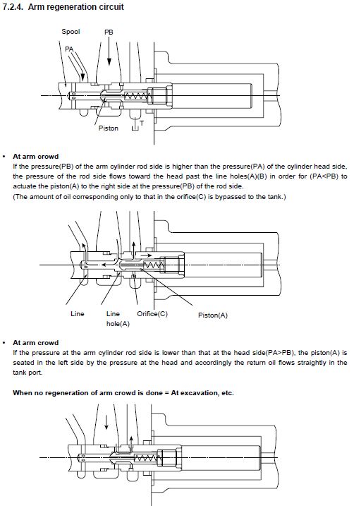

Tässähän karalla 8 on paineohjattu mäntä
Venttiili 2.JPG (61.91 KiB) Katsottu 7826 kertaa

Ensimmäiseksi nyt ajattelisin, että suuntaventtiilin karan sisällä oleva vastapaineventtiilin pieni kara (piston A) olisi jotenkin rikki. Sen tarkoitushan on asettua jarruttamaan sylinterin varren puolelta poistuvaa virtausta silloin, kun kaivuvarren paino on vetämässä painollaan sylinteriä pitenemissuuntaan. Tällä siis estetään alipaineen syntyminen täyttyvälle puolelle. Siinä voi olla jotain vauriota niin, että riittävää poistumistietä ei avaudu. (Tämän pikkuventtiilin tarkoitus on jakaa varren puolelta poistuva öljy osin tankkiin ja osin sylinterin täyttyvälle puolelle.)

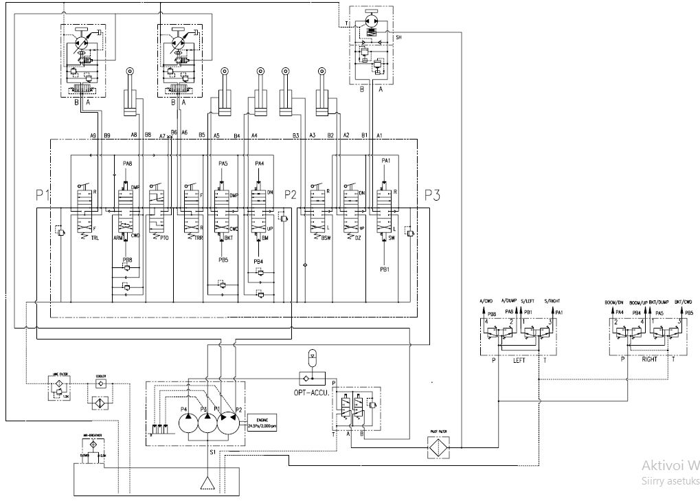

Pääkaran lisäksi kyseisessä lohkossa pitäisi olla kaaviokuvan mukaan ylipaine/tyhjiönestoventtiili kummallekin sylinterin puoliskolle. En osaa sanoa, voisiko sen toiminnalla tässä tapauksessa olla mitään osuutta ongelmaan.

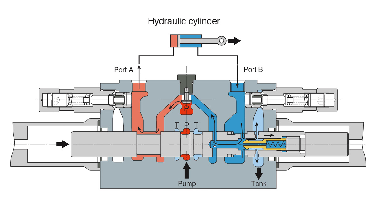

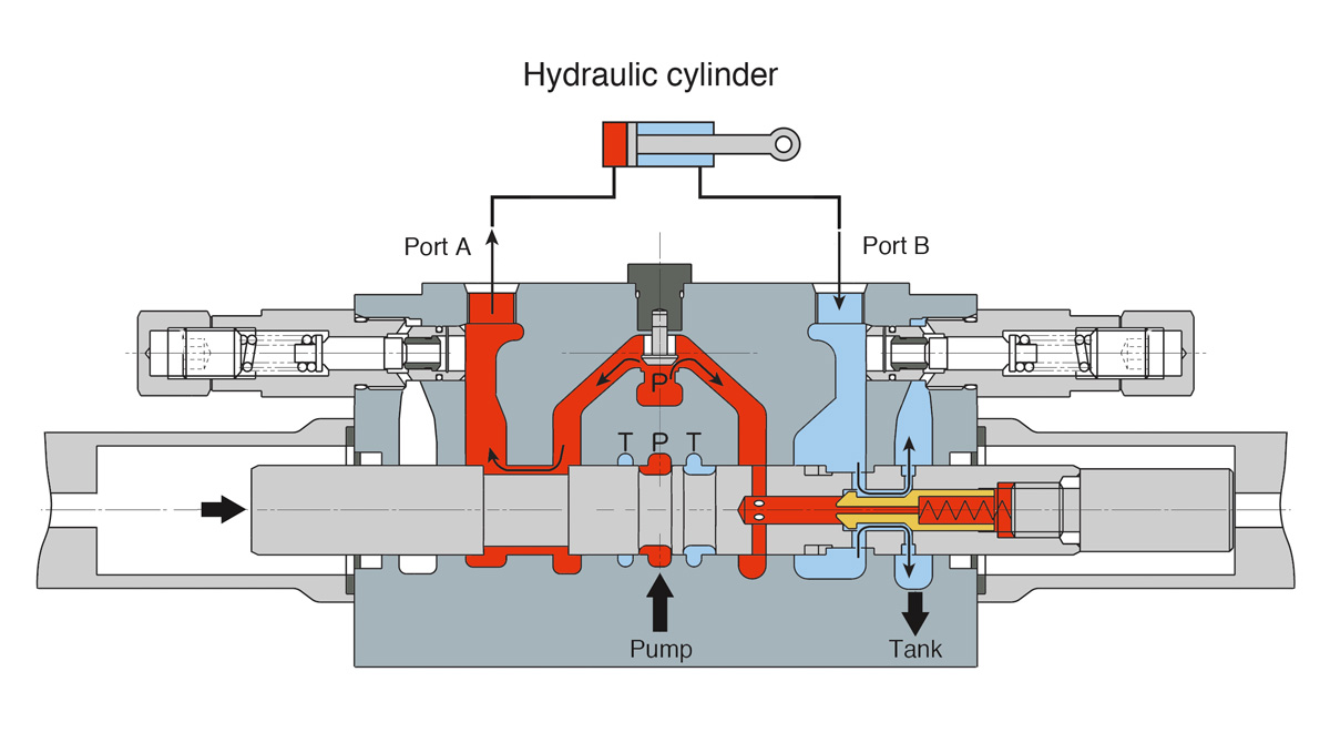

Tulin juuri töistä eikä päänupissa ole enää virtaa niin paljoa, että osaisin heittää mitään järkevää tähän. Duunissa väsäilin paremman tekemisen puutteessa pari selventävää kuvaa tämän regenerointiventtiilin (olisko oikea suomenkielen sana takatäyttöventtiili) toimintaperiaatteesta. Ajattelin, että laitan nämä kuvat tähän viestiketjuun, niin voivat kaikki halukkaan tykönään miettiä selitystä vialle.
Normaali tilanne: kauhaa vedetään konetta kohti ja kaivettava maa vastustaa liikettä. Suuntaventiilin kara on liikkunut oikealle ja P-kanava on auki portin A kautta sylinterin umpipäähän. Sylinterin varren puolelta öljy poistuu portin B kautta. Portin A puolella on suurempi paine kuin B:n puolella. Keltainen venttiilikara on liikeratansa vasemmassa päässä, sillä sekä jousi että venttiilikaran läpi menevä pumppupaine pitävät karaa paikoillaan.

Kaivuvarsi on ilmassa ja kauhaa vedetään ilmassa koneeseen päin. Koska kaivuvarren paino pyrkii vetämään kauhaa alaspäin, on sylinterissä negatiivinen kuorma. Portin B paine on korkeampi kuin portin A. Vaikka suuntaventtiili päästää pumpulta virtauksen portin A kautta sylinterille, ei virtaus ole niin nopeaa, että paine ehtisi nousta. Tässä tilanteessa keltaisen venttiilikaran takana oleva paine ei kykene pitämään karaa paikoilaan, vaan se liikkuu oikealle. Silloin aukeaa portilta B tulevalle öljylle tie sekä tankkilinjaan että takaisin sylinterin täyttyvälle puolelle. Virtaus tankille on kuristettu, jotta sylinteri ei karkaa vapaaseen liikkeeseen.

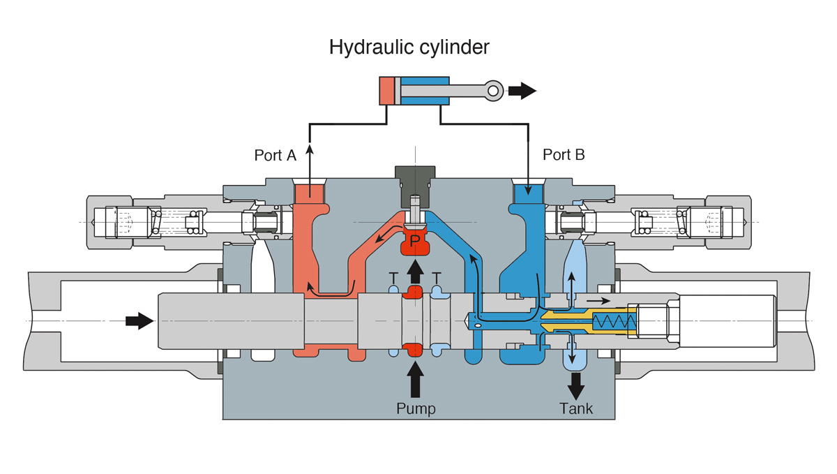

Sain palautetta, että jälkimmäisessä kuvassa karan sisällä olevan pikkuventtiilin kohdalla paine-eroja kuvaavat värit eivät mene oikein. Korkeampaa poistumispainetta kuvaavaa tummaa sinistä pitäisi olla myös pikkuventtiilin kapean kärkiosan kohdalla siihen saakka, missä öljy poistuu pääkaran kuristusrei'istä tankkilinjan puolelle. Vasta kuristusreikien jälkeen öljyn paine laskee paluulinjan paineeseen. Jos näin ei olisi, ei pikkuventtiili voisi siirtyä oikealle. Eipä minulla tähän ole vastaan sanomista. Teen korjatun piirroksen heti, kun kerkiän.
Takaisin alkuperäiseen kysymykseen: Paluupuolella esiintyvä vastapaine on siis suunnittelijan tavoittelema tilanne silloin, kun painovoima vie puomia samaan suuntaan hydrauliliikkeen kanssa. Tarkoitus on estää tyhjiön muodostuminen täyttyvälle puolelle ja sitä varten venttiili sekä kuristaa poistuvan öljyn virtausta että syöttää lisäöljyä täyttyvälle puolelle. Edelleen on tietysti jäljellä kysymys siitä, onko vastapaine korkeampi, mitä on tarkoitettu.

Re: Daewoo Solar 030
Kyllä tyhjiö estyisi jo pelkästään kombinaatioventtiilin avulla. Pelkkä tyhjiön estäminen ei kuitenkaan riitä, sillä hydrauliikan hallinta suuntaventtiileillä vaatii, että hydrauliikka työskentelee aina jotain voimaa vastaan. Vastavoimaa ei luonnostaan ole esimerkiksi, kun sylinteriä ajetaan painovoiman kanssa samaan suuntaan. Silloin se pitää luoda keinotekoisesti kuristamalla poistuvaa virtausta. Tässä tapauksessa kuristus on sijoitettu suuntaventtiilin pääkaraan, mutta monet valmistajat laittavat tämän vastapaineventtiilin suoraan hydraulisylinteriin kiinni, jolloin se samalla voi toimia letkurikkoventtiilinä.
Joskus kyllä ihmetyttää, mitä suunnittelijat ovat ajatelleet tehdessään ratkaisuja. Monasti taustalla ovat varmaan valmistuskustannukset. Hydrauliventtiileissä hinta näkyy aika selkeästi käytettävyydessä: yksinkertaisempi on halvempi, mutta toimii kulmikkaammin.
Niin ja tässä korjailtu kuva, jonka lupasin:
Valve 4.jpg (143.39 KiB) Katsottu 7290 kertaa
