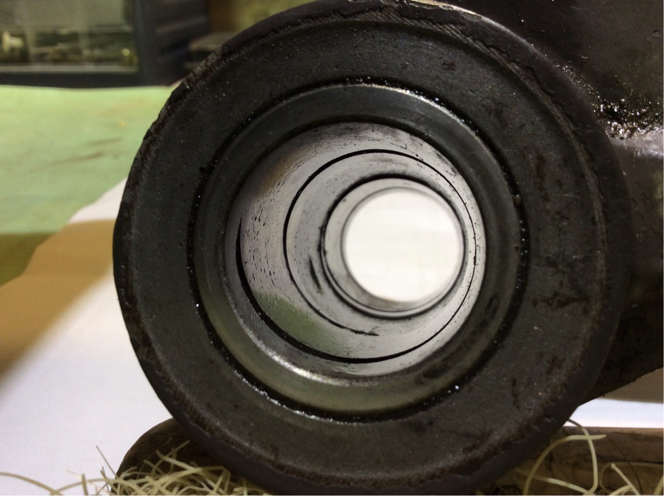

Ohessa kuva.
Kauhan linkki, jossa puslat peräkkäin. Puslien välissä on kannas, joka on halkaisijaltaan ehkä 1 mm suurempi kuin puslan ulkohalkaisija eli vähän on tilaa työntää millään.
Miten tuollainen puslan vaihto tehdään?

- Puslat peräkkäin, välissä kannas

Hetken pohdiskelin ja ajattelin, että onnistuisiko jos hitsaa vanhan tapin tuohon puslaan kiinni ja sitten työntää toisella vanhalla tapilla läpi? Ensimmäisen irrottua hitsaa sen toisen vanhan tapin toiseen ja työntää kolmannella vanhalla tapilla puslan pois.
Onko muuta keinoa?
Rautasahaaminen ei sitten onnistu, on niin kovaksi karkaistu, että sahaaminen on yhtä tehokasta kuin lasin hankaaminen hammastikulla

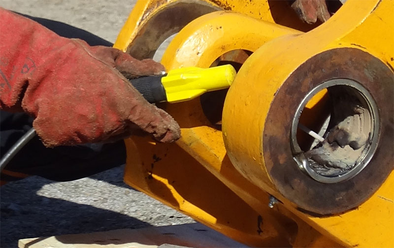

Mä oon ottanu nuo siten et mikillä isolla virralla useita saumoja vierekkäin kolmeen tai neljään kohtaan puslan pituus suunnassa. Antaa jäähtyä ja lähtee ku kopistelee tuurnalla ja moskalla. Kutistuu sen verran et lähtee melkeen itestään

Toi miggaus taitaa toimia siksi, että kova lämpö laajentaa puslaa ympäröivän teräksen ja irrottaa mahdollisen ruosteen.

Hitsauksen idea laakerikehien ym irroituksessa on siinä, että materiaali laajenee punaiseksi tulleelta osaltaan ensin kertoimella 1 ja kylmäksi jäähtyessään supistuu laajentumiskertoimella 2

Jos miggiä ei ole käytettävissä, puikkokin toimii. Hitsipalko kutistaa puslaa aivan niin kuin Harri ja Jusape edellä sanoi. Lähtee helposti jäähdyttyään. Kaivinkoneen puslaremontista oli toissa vuonna juttu Koneviestissä. Tämä kuva sieltä.
