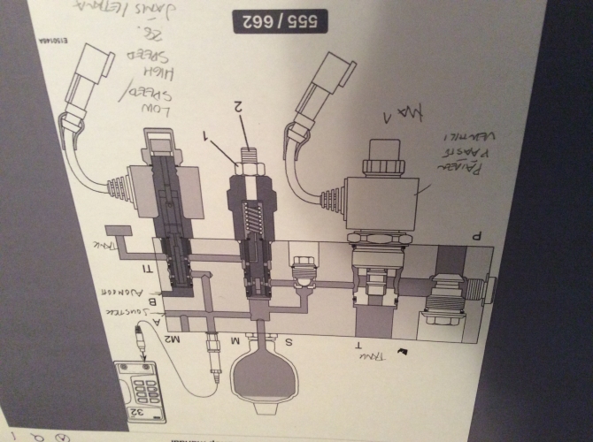

Tossa ois tollanen kuva.
Tuo on paineenpäästöventtiili ja se on kytketty penkin vieressä olevaan mikrokytkimeen. Luulen, että tämän pitäisi toimia niin, että se päästää paineet koneesta pois kun turvaportti on ylhäällä eli startatessa. Pitääkö tuossa olla sähkö eli olla vetäneenä kun koneella tehdään hommia ?
Se, että kone on jumissa on ehkä tämän venttiilin syytä. Se ei päästä painetta pois ja sähkökuvan mukaan tuossa on jännite kuin startataan eli jos käämi on palanut eli että ei vedä soldenoidia päästääkseen paineen niin sitten syy on selvä.
Re: Ec15B ei jaksa pyörittää
Minusta mainittu solenoidi vaikuttaa esiohjauspaineen vapauttajalta, kuten sanoit. Siis siltä, joka estää koneen liikuttelemisen turvaportti ylhäällä. Sen ei pitäisi kuitenkaan vaikuttaa tuolla tapaa moottorin käynnistymiseen. Tämä nyt on vain arvelu enkä ole kokeillut käytännössä. En pääse nyt katsomaan asiaa mistään manuaalista, joten täytyy suhtautua tähän tietyllä varauksella. Kuvan lohko näyttää kuitenkin esiohjauksen palikalta päätellen paineakusta ja kanavista.
Jos mitään hallintavipua ei liikuteta ja ne ovat neutraaliasennossa ei pääpumpun pitäisi kuormittaa konetta mainittavasti. Pikku-Volvoissa on kerran pari käynyt niin, että puskulevyn vipu on jäänyt niin sanotusti päälle, jolloin pumppu työntää virtauksen varon kautta ja silloin ei startti jaksa pyörittää konetta käyntiin.

Hullu-Jussi kirjoitti:Minusta mainittu solenoidi vaikuttaa esiohjauspaineen vapauttajalta, kuten sanoit. Siis siltä, joka estää koneen liikuttelemisen turvaportti ylhäällä. Sen ei pitäisi kuitenkaan vaikuttaa tuolla tapaa moottorin käynnistymiseen. Tämä nyt on vain arvelu enkä ole kokeillut käytännössä. En pääse nyt katsomaan asiaa mistään manuaalista, joten täytyy suhtautua tähän tietyllä varauksella. Kuvan lohko näyttää kuitenkin esiohjauksen palikalta päätellen paineakusta ja kanavista.
Jos tuo paineenpäästöventtiili toimii oikein eli magneettiventtiili vetää kun kone on käynnissä. Tällöin siis servopuolella pysyy paine ja koneella voi tehdä hommia. Kun turvaportti nostetaan niin Magneettiventtiililtä katoaa jännite ja paineet häviää tankkiin.
Mutta koska tämä on servopuoli, voi todellinen vika olla varsinaisessa työlohkossa. Voiko katkennut jousi jossain noissa venttiilikaroissa aiheuttaa sen, että keskiasennon sijaan kara onkin työasennossa. Tämä sitten ahdistaisi etenkin jos kyseisen piirin sylintteei on ääriasennossa eikä siis liiku minnekään. Oisko tässä teoriassa järkeä?
