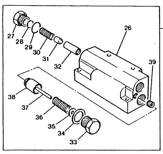

Sain ahaa-elämyksen tuossa eräänä iltana ja tajusin miten homma menee.
Epäily "Oil Distributorin" osallisuudesta paineiden säädössä osoittauitui oikeaksi.
Lainaan tähän edellä mainitusta linkistä kuvaa laatikosta.
Ylhäällä näkyvän osan 6 (öljypumppu) jälkeen näkyvä osa ja siinä näkyvät kaksi päällekkäin olevaa reikää sisätävät jousen ja neulan joilla säädetään paineita. Nämä isot mutterin päät näkyvät lootan kyljessä myös päällekkäin "kuskin" puolella.
Paineiden tarkastus alkaa siten että ajetaan kone kuumaksi ja sen jälkeen molemmat vaihteet vapaalle. Tyhjennetään ylemmän mutterin aluksen sisältö ja sen jälkeen koneeseen kierroksia 1800 rpm ja paineita pitäisi löytyä nyt 5,6 kiloa -+0,35 kiloa. Sen jälkeen rojut takaisin ylempään pesään ja sama testi ja mittarin pitäisi nyt näyttää 11,2 kiloa -+0,35 kiloa. Jos ei näytä niin paineita saa lisää laittamalla jousen alle säätöprikkoja joita saanee asiantuntevasta MF varaosaliikkeestä. MF korjaamolla on oma mittari paineen mittaamiseen, mutta luulisi että kojetaulun mittarillakin saa jo oikean suunnan mittaustulokseen.
Samaan sarjaan kuuluu myös turbiinin lukittumistesti. Suurin pykälä pesään ja vaihde eteenpäin. Jarruilla kone seis ja kaasu pohjaan. Kierroslukumittarin pitäisi nousta noin 1350 rpm lukemaan. Sama testi myös taakse päin. Jos nousee enempi kytkin luistaa mikä on luonnollisesti huono juttu ja nostaa öljyjen lämpöjä rajusti.
Näin tämäkin ongelma ratkesi vaikka kauan kestikin
