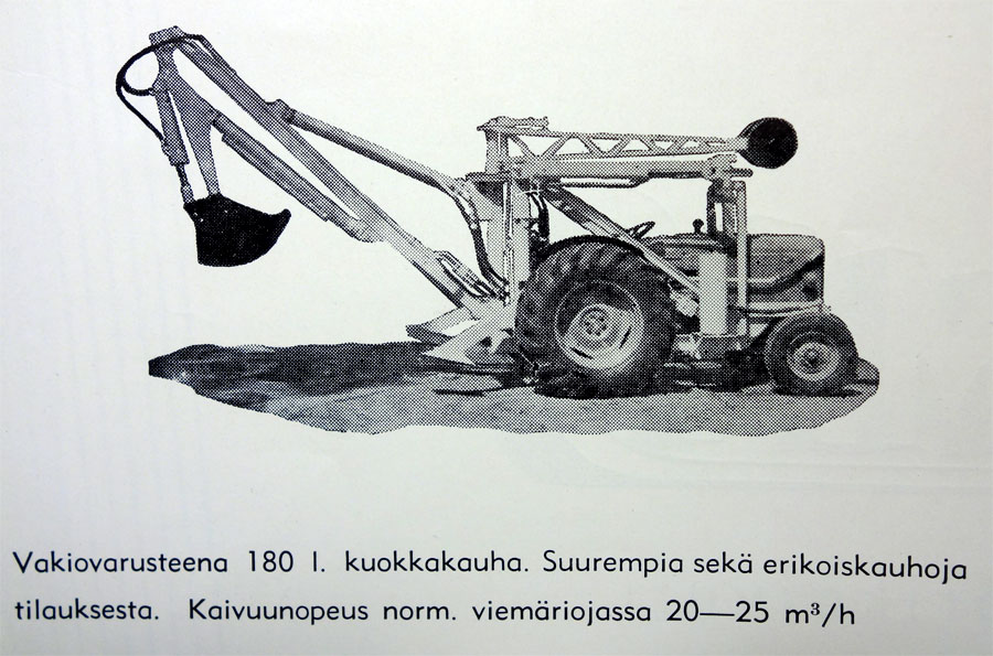

Vammaskosken konepajan esite, jossa ei ole vuosilukua, mutta voisi olla todennäköisesti tehty 50-luvun lopussa, ei anna vastausta kysymykseen Hydro-nimestä. Esitteessä on kannessa tehtaan logo ja sana traktorikaivuri siten, että koneen nimen voi ajatella olevan Vammas.
Tässä esitteen sisäsivulla oleva kuva kaivurista ja sen tekniset tiedot:

Mielenkiintoinen esite. Äkkiseltään vaikuttaisi siltä, että kuva on peilikuva. Täytyy laitella vierekkäin tuo ja oman kaivurini sivukuva, niin voisi helpommin verrata puomien pituuksia.
5200kg paino. Siinä on varmasti häkkyrä katolla mukana. Kyllä se aika painavalta tuntuukin, kun vertaa vastaavan tehoiseen maataloustraktoriin. Savipellolla ajelee traktorilla edes takas vaikka kuinka, mutta Hydro alkaa melko herkästi painumaan toisella ajokerralla.
