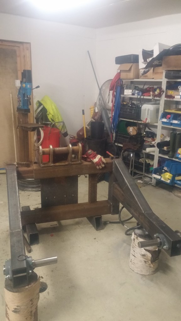

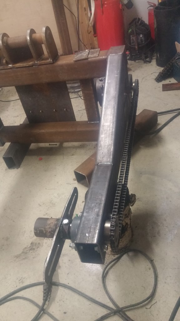

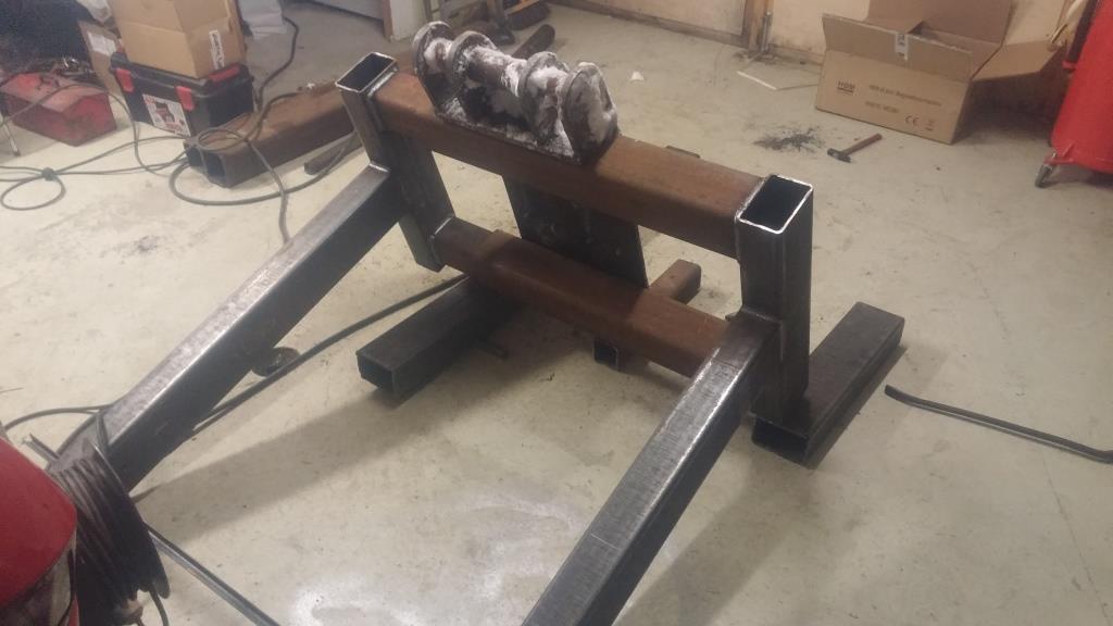

no tässä tuli alettua hitsailemaan kelauslaitetta..
- peten puh kuvat 29.11.2015 587.jpg (65.02 KiB) Katsottu 21154 kertaa
- peten puh kuvat 29.11.2015 586.jpg (60.08 KiB) Katsottu 21154 kertaa

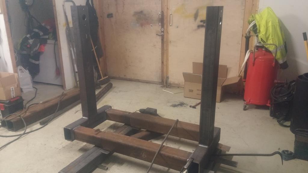

nyt taas saatu vähän eteenpäin projektia... vielä olis kuiten sylinteriä sun muuta laitettavaa.
- projekti 010.jpg (67.23 KiB) Katsottu 21055 kertaa
- projekti 008.jpg (109.75 KiB) Katsottu 21055 kertaa
- projekti 001.jpg (98.89 KiB) Katsottu 21055 kertaa

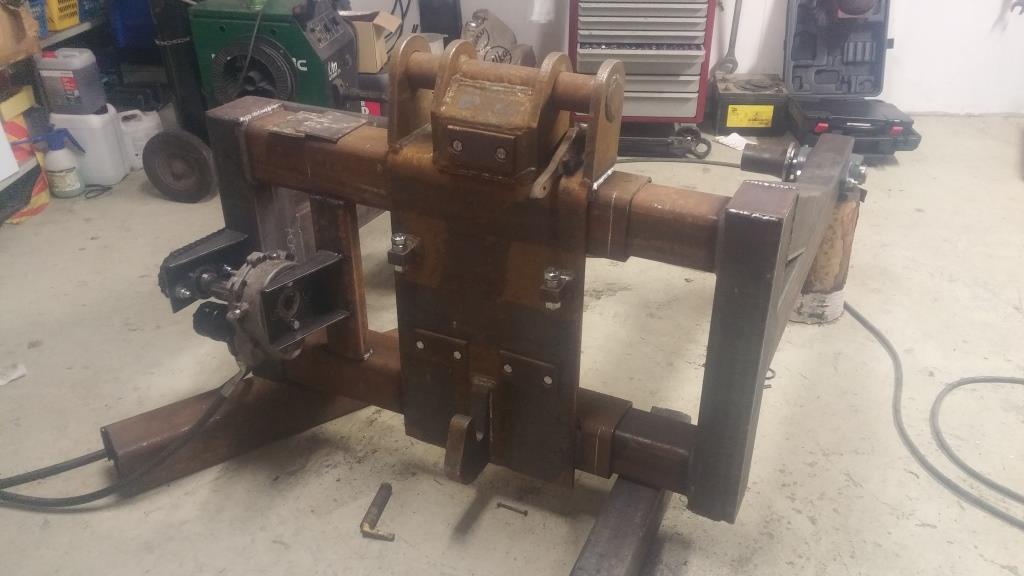

vielä yks kuva olis
- projekti 009.jpg (117.2 KiB) Katsottu 21054 kertaa

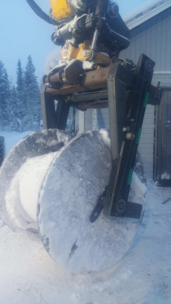

no niin nyt päästiin kokeilemaan kelan kans laitetta.. vähän ku säätelee virtauksia niin on hyvä ja maalaukseen
- kelaus laite.jpg (163.14 KiB) Katsottu 20660 kertaa

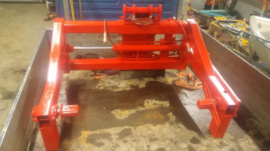

nyt olis vehje maalattu ja eiku töihin
- kelauskone 1.jpg (81.54 KiB) Katsottu 20125 kertaa
