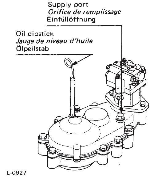

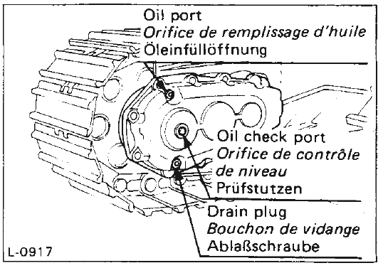

Onko vetomoottoreiden alennusvaihteistossa oleva öljy hydrauliikkaöljyä, vai onko siellä oma öljynsä joka pitää vaihtaa joskus?

Vanhemman korjaamokirjan mukaan normaali vaihteistoöljy 80W-90 API GL4 tai GL5 laitetaan telavaihteistoihin, kääntömoottorin vaihteistoon ja telarulliin. Kahteen ensimmäiseen vaihtoväli 1000 h ja telarulliin 2000 h.

Kiitokset taas vastuksesta! Tyhjennyspropun jo löysin mutta vielä pitää metsästää tason tarkistusproppu sekä täyttöproppu...
