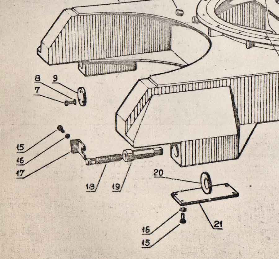

Olisiko jollakin Fiskars 550:n omistajalla mahdollisuutta laittaa kuvaa ko. Koneen telankiristimestä?
Voisin sitten tehdä vastaavanlaiset omaan koneeseeni, sillä ed. Omistaja on purkanut kiristimet pois ja laittanut "kemppiliimalla" kiinteäksi.

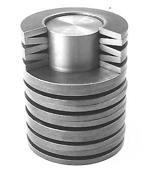

Siinä on uutena ollut lautasjousirakenne. Käyttöohjekirjan kuvassa numero 20 on jousilautanen, joita on 24 kpl yhdessä kiristimessä. Jousipakan läpi menee akseli 19, jonka sisällä on kierteytys kiristinruuville 18, joka puolestaan nojaa alavaunun etummaista akselia vasten. Akselin 19 takapää on nelikulmainen ja sitä varten on nelikulmainen reikä kiristinkotelon takaseinässä. Lautasjousta on tässä tapauksessa käytetty varmaankin siksi, että tarpeeksi vahva kierrejousi olisi vaatinut moninkertaisen tilan.

Kiitos vaivannäöstä.
Jotakin tuollaista rakennetta arvelinkin hiljaa mielessäni.
